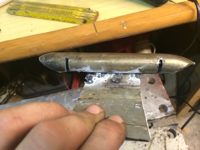

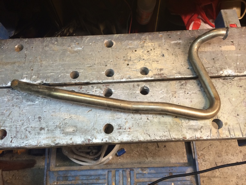

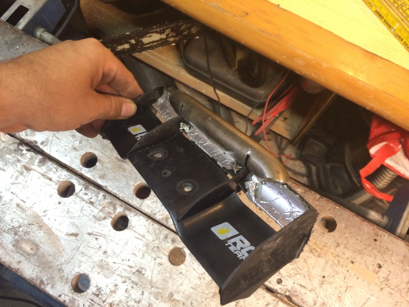

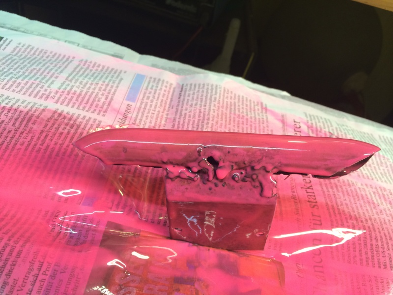

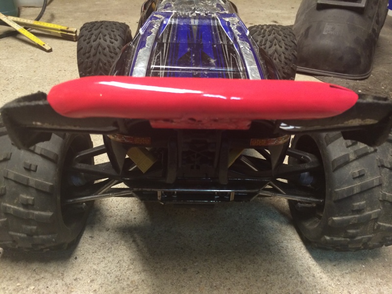

Voili Voilou j'ai décidé après pas mal de weeling douloureux ( très douloureux pour mon béquet ) J'ai décidé de renforcé celui çi quelque peu !!!
En premier il faut trouvé les bon materiaux !!
La j'ai trouvé !!!!!!
Une durite "métalique" de retour des gaz déchapement de la vanne EGR de ma BMW décédés il y à peu ( RIP lol! )
Ensuite coupé à la "prèsque bonne taille"
Y soudé une plaque de tôle plié à la forme du cul du REVO !!
Dur de souder certain materiaux mais ça fini par prendre !!
NE pas oublier de faire une fente ( à la bonne taille avant de soudé ) pas comme moi ( je suis un boulet)
Ebarbeé les bord pour pas se coupé les doigts !!
Mettre des petit trou ..... de préférence la ou il faut !! lol!
Un petit coup de peinture !!! et de vernis !!!
Et voila mon chef d'oeuvre !!!
Alors oui c'est ROSE !!!!!!! c'est en rapport avec quelqu'un qui ma proposé de me fournir la peinture de ma prochaine caro que je puissent la faire en Hello Kitty !!!
Résultat bequet renforcé et stabilisé et usur de celui çi relativement diminuer !!!!
