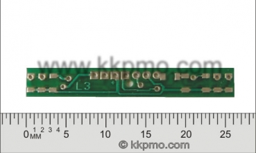

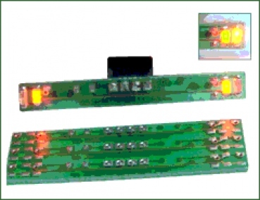

On trouve les PCB pour le led soit déjà monté, soit nu ou on doit monter les led soit même, à voir ce que je vais prendre.
Exemple d'un régulateur qui gère les led en taille micro: taille 16mm*11mm*2.5mm forcément àa va rentrer dans l'arrière du camion et il y a même moyen de bien répartir les masse!!!!
